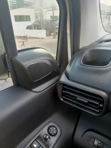

METODO 1
Brico por cortesia de Andres CL. consiste en desmontar el plastico del altavoz izquierdo junto al piloto, y localizar el policable que va hacia el retrovisor. abrimos la funda y mediante un par de robacorrientes o pelando ligeramente los cables marron y negro soldamos un led a 12v que podemos acollar directamente en el plastico embellecedor del altavoz. Exite una variante de este sistema en el cual se coloca una tira de led de 12v en el interior del compartimento del altavoz.
