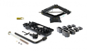

  • Kit de herramientas | Eshop-Peugeot.cz
    https://eshop-peugeot.cz/es/llantas/2730-kit-de-herramientas.html

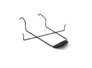

  • Cesta bajo la carrocería Peugeot Rifter L1 (K9) | Eshop-Peugeot.cz
    https://eshop-peugeot.cz/es/llantas/2731-cesta-bajo-la-carroceria.html

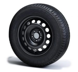

  • Rueda de repuesto 16″ Peugeot Rifter (K9) | Eshop-Peugeot.cz
    https://eshop-peugeot.cz/es/llantas/2729-rueda-de-repuesto-tipo-galleta-16-peugeot-rifter-k9.html
Tanto el kit de herramientas como la cesta no tendras otra que comprarlos en la casa pero la rueda si quieres ahorrar unos euros te aconsejamos comprar la llanta y  el neumatico por otro lado,  pudiendo comprarla del mismo tamaño y no del formato galleta.

    En el kit de herramientss se ven varias medidas de tacos.
    Segun las medidadas de la rueda que coloques como repuesto se pondra un grosos de taco ya que se que solo se necesitan dos por rueda.
    Sabes que taco corresponde a que medida de rueda???
  • He congido una rueda 215 60 R16 y un par de tacos(por medida de la rueda me he decidido por unos un poco mas delgados, ya que al ser la rueda de 215 con los tacos grandes la rueda se quedara demasiado baja).
    Espero ha tener todas las piezas, montarlo todo y comento como queda.
    Por cierto la tuerca que sujeta los tacos a los pernos del chasis, alguien sabe la medida que son???M2/M3???es lo unico que me falta por averiguar.

  • Hola, la bandeja rectangular que se ve junto al kit, ¿hay van todos los accesorios gato llave etc colocados ? tiene algun lugar especifico para colocarlo en el vehiculo, gracias
